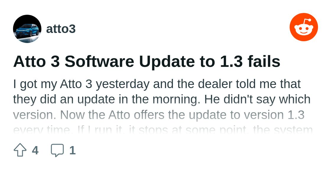

Hier habe ich noch etwas zu dem Thema gefunden:
From the atto3 community on RedditExplore this post and more from the atto3 communitywww.reddit.comwar das jemand von hier? Jedenfalls habe ich das mit dem Reset auf Werkseinstellungen mal versucht. Danach muss man alles neu einstellen, ist aber kein Drama. Jetzt ist die Update-Meldung weg. Jetzt kann ich kein Update mehr machen. Ich vermute ja das die bei Torpedo die 1.3 manuell eingespielt haben, aber die Update-Meldung schon im System hinterlegt war. Könnte sein, das nun irgendwann eine neue Update-Prüfung stattfindet und dann vielleicht mit ganz viel Glück in ein paar Tagen die 1.4 angeboten wird. Kann aber auch sein das es jetzt nur dauert bis mir wieder das Update auf 1.3 angeboten wird...
https://www.reddit.com/r/atto3…tware_update_to_13_fails/
