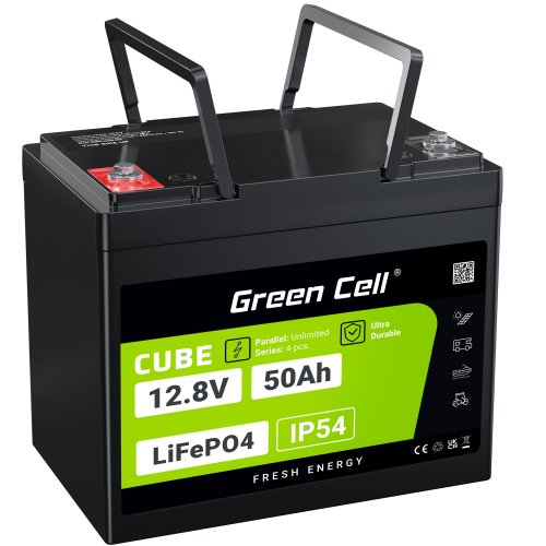

    Die Green Cell sollte ebenso funktionieren (diese wurde bei den Bericht im PDF verwendet - ist mir aber zu mühsam, da dort die Pole verkehrt herum sind):
    Akku LiFePO4 12.8V 50Ah für Golfwagen, Windkraftanlagen
    Akku LiFePO4 für Wohnmobile. Golfwagen, Windkraftanlagen ⚡ Kaufen Sie eine wartungsfreie Batterie, die viele Jahre lang hält.
    greencell.global
