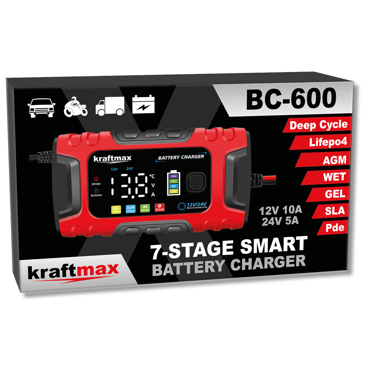

Die 13.8V find ich auch komisch
Die externen Autobatterieladegeräte scheinen, laut Produktbild, auch mit 13,8V zu laden.
Nachtrag: Ich habe den Hersteller Kraftmax angerufen und er meinte, dass das Ladegerät bis 14,6V lädt und das sei auch für Bleibatterien standard.
