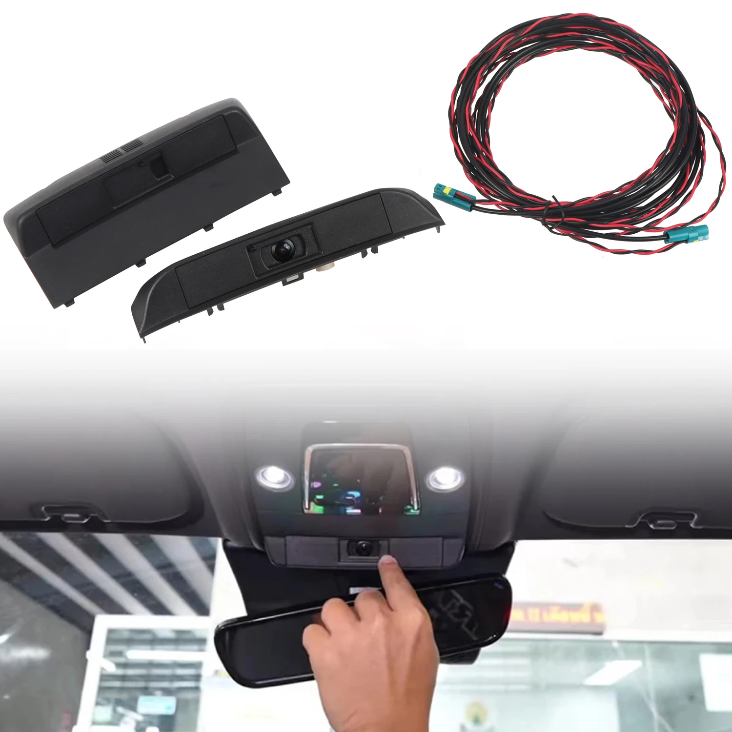

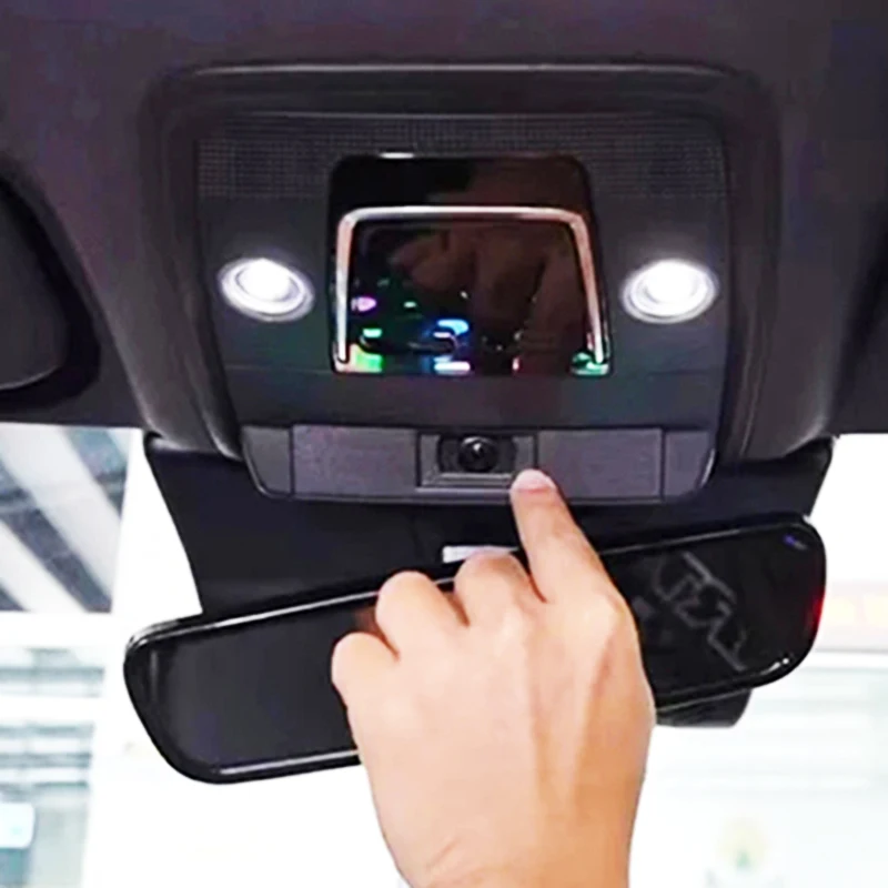

  • Wenn beim Atto 3 (2022-2024) auf dem Steuergerät eine weisse Buchse rechts von der blauen Dashcam-Buchse vorhanden ist, kann da eine Innenkamera angeschlossen werden.
    Bei mir ist die weisse Buchse vorhanden und frei. Ich glaube, ich bestelle mir die Kamera.

  • Interessant, ja diesen weißen Stecker hätte ich auch. Aber für wen oder was ist denn so eine Innenkamera eigentlich gedacht, Taxifahrer; Polizei; ...?!

  • Aber für wen oder was ist denn so eine Innenkamera eigentlich gedacht, Taxifahrer; Polizei; ...?!
    Zum Beispiel:
    - Fahrerüberwachung (Driver Monitoring)
    - Gestenerkennung
    - Videotelefonie
    - Selfie-/Innenraumaufnahmen
    - Livestream für Apps

  • Oder wird da eine seperate (automatisch beim Neustart) installiert?
    Aus dem Telegram-Kanal habe ich vom Admin erfahren, dass er die Kamera bereits installiert hat und sie gut funktioniert. Es erscheint eine extra App für diese Kamera, die Selfies und Videos aufnehmen kann. Aber eine permanente Aufnahme, wie bei der Dashcam kann sie nicht. Sie ist eher für Selfies und Apps gedacht, die auf diese Kamera zugreifen können. Evtl. die Zoom App.
  • Ich habe den Entwickler von OverDrive gefragt, ob er die Kamera so mappen kann, dass man eine permanente Aufzeichnung machen kann. Er ist sich nicht sicher ob dafür eine individuelle Entwicklung erforderlich ist. Vielleicht funktioniert sie einfach so, weil es mit den anderen Atto 3 Kameras funktioniert.
