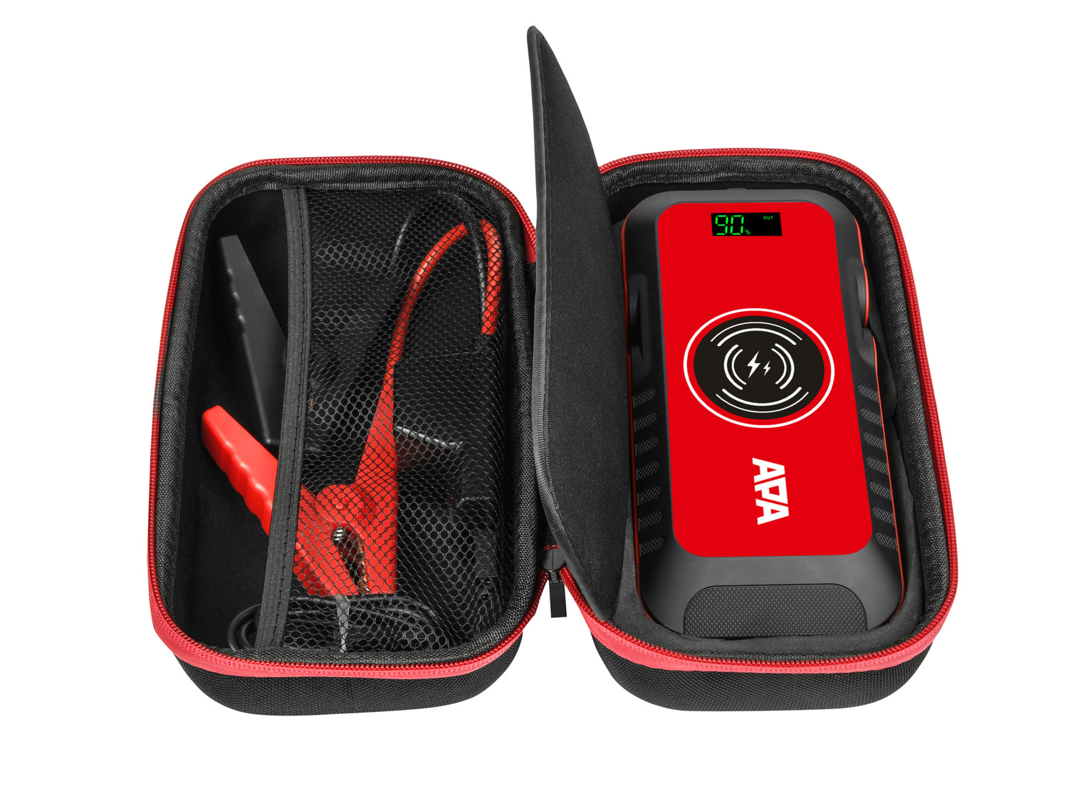

  • Mein Atto 3 Baujahr 2022 hat zwar eine Notentriegelung unter der Motorhaube aber dennoch führe ich so ein PowerBank mit.
    APA | Mobile Autostarthilfe Lithium Powerpack 16.000mAh - Lidl
    Mobile Autostarthilfe Lithium Powerpack 16.000mAh - 90.28€ (17.06.2026)
    www.lidl.de
  • ich werde mir demnächst das hier kaufen, weil man es nicht geladen im Kofferraum bei Hitze und Kälte rumfahren muss und im Falle eines Falles leer oder unbrauchbar ist.
    Im Bedarfsfall läd man das Teil mit der Restspannung der Batterie ca 3 min auf, dann kann man die Karre starten.
    Enthält Power Caps und ein Schaltnetzteil um die Cs auf >13V zu laden. Klingt alles sehr sinnig
