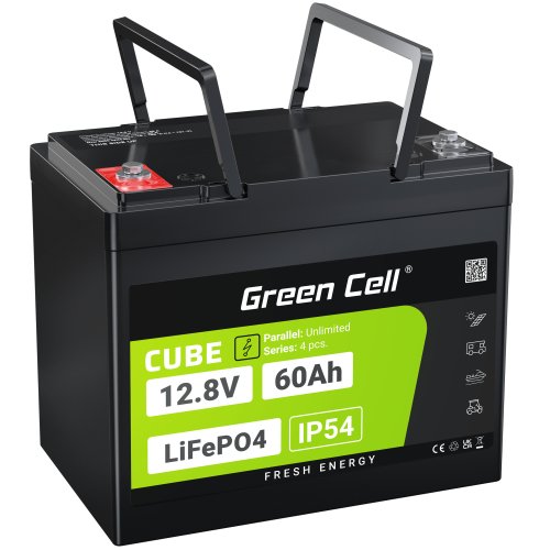

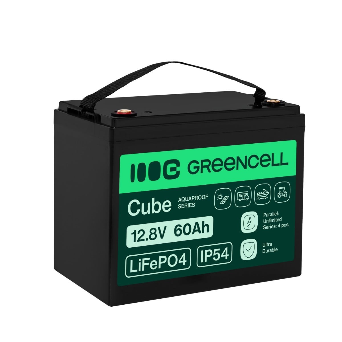

Habe mich nun für die Green Cell entschieden (es gäbe einige kleinere auf dem Markt, doch die Produktbilder zeigen exakt dasselbe Modell wie die LiTime, die bei mir nicht funktioniert hatte - bloß mit jeweils anderen Aufklebern - daher wird da wohl dieselbe Hardware drin sein).
Für Green Cell spricht: der Typ von BYD Italia betreibt das Modell seit über einem Jahr ohne Probleme, insofern stehen die Chancen mit dem Modell wohl gut. Das Preis/Leistungsverhältnis ist auch angemessen.
Dagegen spricht: sie ist etwas groß - aber da wird sich eine Lösung finden...
Da das Modell mit 50Ah nicht wirklich kleiner ist als die 60Ah (bzgl. der Maße), und der Aufpreis auch nicht übermäßig ist, habe ich nun die mit 60Ah bestellt, zumal ich davon ausgehe, dass mit der LFP Versorgerbatterie für längere Zeit das Thema erledigt ist:
Akku LiFePO4 12.8V 60Ah für Elektromotoren, HebebühnenAkku LiFePO4 für Elektromotoren, Wohnmobile, Hebebühnen ⚡ Kaufen Sie eine wartungsfreie Batterie, die viele Jahre lang hält.greencell.globalSollte kommende Woche geliefert werden - bevor ich sie verbaue, teste ich sie mal ausgiebig, indem ich sie über Starterkabel anschließe (Einschalten, Ausschalten, Ladeverhalten, Ladeverluste, Verbrauch bei aktivem Sentry Mode, etc.) - erst wenn alle Tests erfolgreich sind, plane ich dann die Einbaulösung. Wünscht mir Glück!

Sie ist da - und läuft. Zumindest über Starterkabel verbunden schaltet diesmal das BMS der Batterie nicht ab! Aber mal schauen - ich lasse sie jetzt erst mal so angeschlossen und beobachte bis morgen: aktuell hat der Wagen 28%; die Greencell liegt bei etwa 50%... Sentry Modus habe ich aktiv - also eine Nachladung bis morgen ist nicht unwahrscheinlich (aber nicht 4-5 wie sonst bei mir üblich)
Wenn alles stabil bleibt, baue ich sie ein - allerdings ist mein Schrauberplatz unbeheizt, und aktuell frieren mir die Finger ab... vermutlich im Dezember, wenn mehr Zeit und hoffentlich mal ein paar Tage wärmer...
Das ist eine sehr gute Nachricht. Ich bin auf das weitere Ergebnis gespannt. Ich bin auch gespannt, wie du die Batterie einbauen willst. Denn die Pole sind verkehrt herum.
