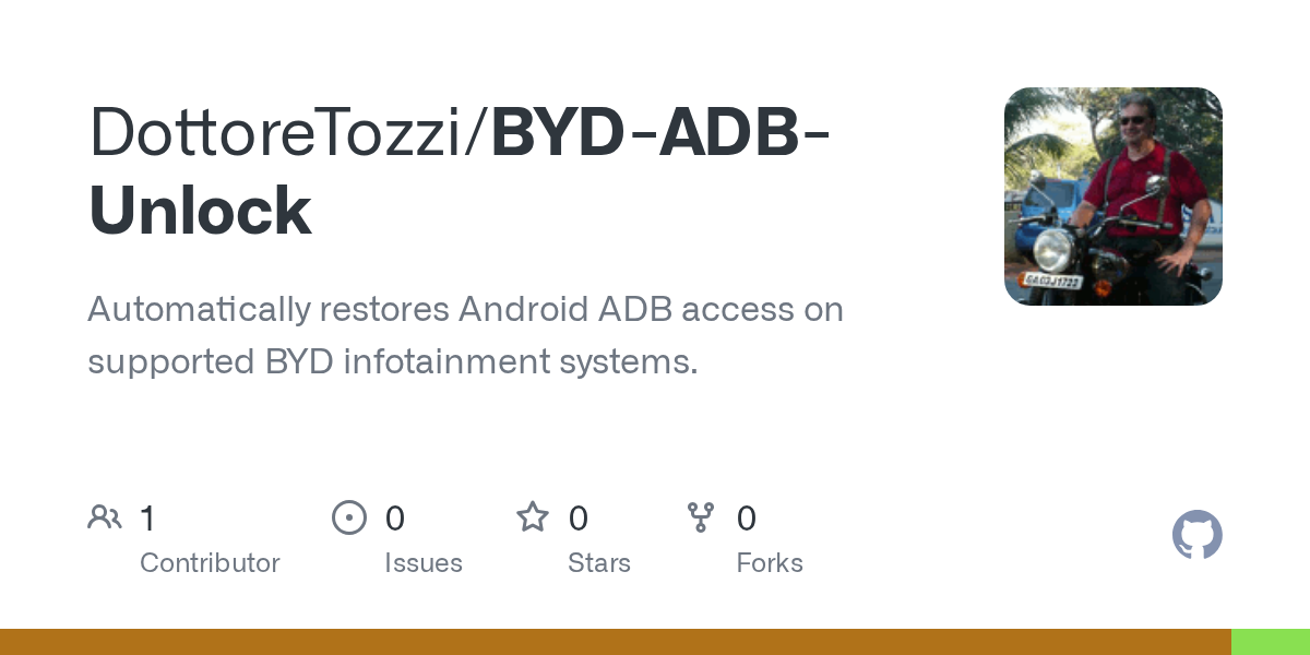

Erster Nachtrag:
Unter diesem Link findet Ihr die APKs sowohl für Android 10 (Atto 3, ungetestet), als auch für den Atto 3 Evo (getestet, funktioniert bei mir).
Bitte schaut euch das README.txt an.
Ist alles noch recht hässlich, aber funktioniert bei mir. Auch nach Infotainment Neustart automatisch.
Die nächste Version gibt's dann via Github in den nächsten Tagen.
