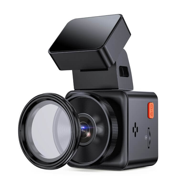

  • Ich nutze z. Zt. im Ioniq die Vantrue E1 Pro, nur nach vorn.
    Vantrue E1 Pro Dashcam - 4K Aufnahme, GPS, Sprachsteuerung, 139,95 €
    Entdecken Sie die Vantrue E1 Pro Dashcam mit 4K Aufnahme, verbesserter Nachtsicht, GPS-Tracking.Jetzt online kaufen!
    www.dashcam-shop.com
    Sehr kompakt. Ich werde sie in den Atto umsetzen. Aber ich hoffe immer noch, dass man die Bord-Cams als Dashcams und Sentry-Mode-Cam nutzen kann. Es gibt das, die Apps wurden schon gesichtet, aber wohl in anderen Ländern. So wie es bei Tesla, da geht es doch auch. Hier im Forum wird schon kräftig daran gebastelt ( Stichwort " overdrive") , aber das ist mir zu kompliziert.

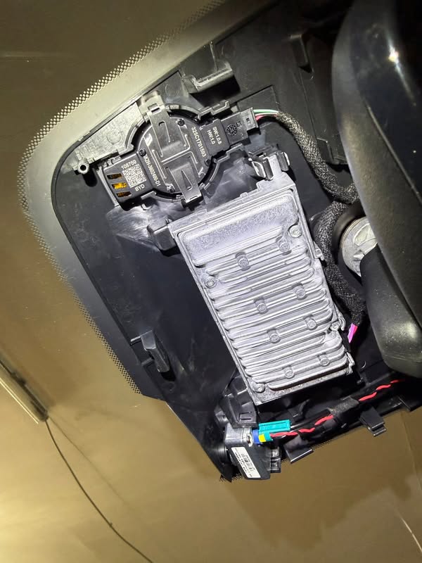

  • habe heute meine redtiger f77 komplett in 4 stunden eingbaut
    die verlegung der kabel war für mich nicht problematisch, da es schon die vierte dashcam ist die ich verbaut habe
    der knackpunkt war handschfach raus und die untere abdeckung, links und rechts schraube lösen und 2 plastenasen zu mir ziehen, dann kann dort das überschüssige kabel
    verstaut werden
    bim hochladen der bilder ist mir aufgefallen, das ich die kamera vorne noch etwas nachrechts platzieren muß
