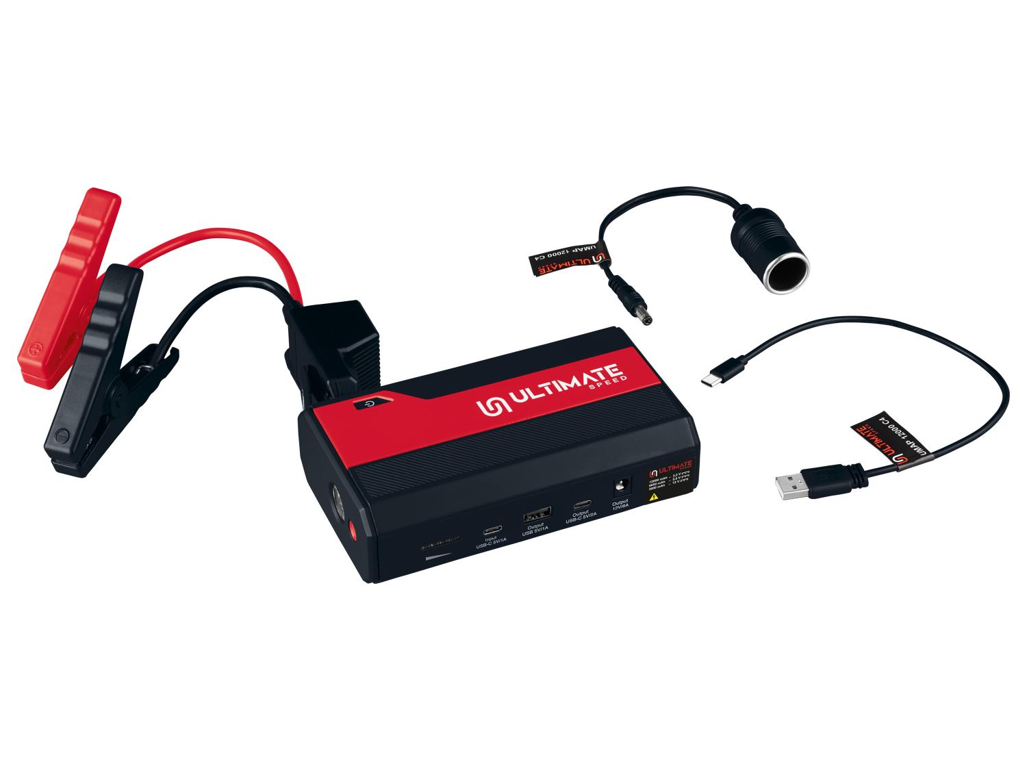

  • Kann mal jemand bei zufälliger Gelegenheit (wünsche ich keinem) ausprobieren, ob man in dem Zustand entladener 12V noch über das 230V Kabel (zumindest beim Excellence beigelegt) Strom entnehen kann.
    Wenn die 12V Batterie leer ist, dann kann das Steuergerät nicht hochfahren. Ohne das Steuergerät geht gar nichts. Die einzige Möglichkeit ist, die 12V Batterie mit einem Powerbank aufzuladen. Wenn das Steuergerät hochgefahren ist, dann kann man auch die HV-Batterie laden.
    ULTIMATE SPEED® | Mobile Autostarthilfe »UMAP 12000 C4«, mit Powerbank - Lidl
    Mobile Autostarthilfe »UMAP 12000 C4«, mit Powerbank - 34.99€ (24.08.2026)
