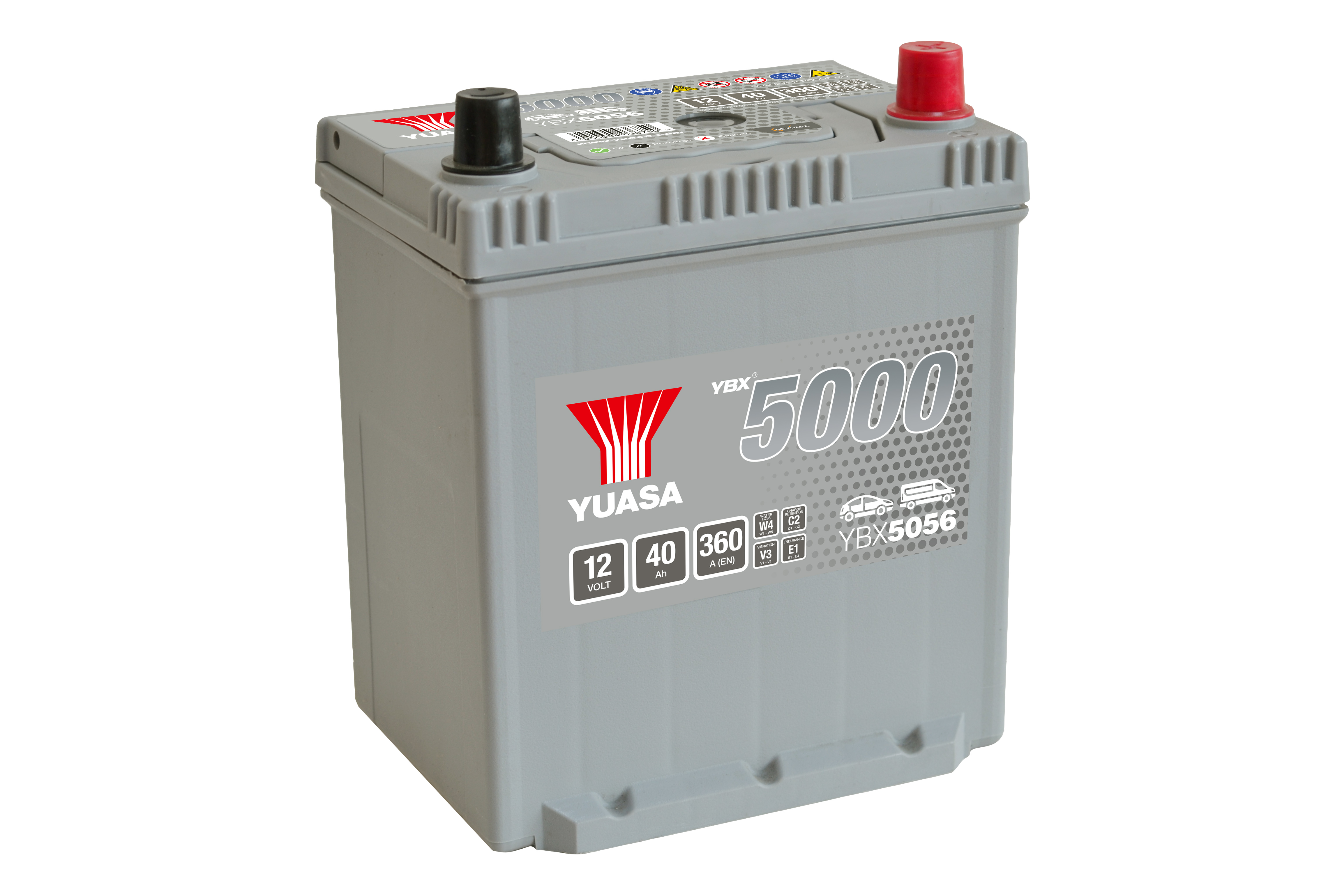

  • Spricht meines Erachtens nichts dagegen, siehe Analyse aus dem Thread RE: Klimaanlage / Heizung. Habe mittlerweile die Batterie selbst mal getauscht, weil ich zuviele Nachladungen durch die HV Batterie festgestellt hatte. Die Restkapazität der ausgebauten Batterie lag dann nur noch bei 30%
    Und bin immer noch dran auf eine LiFePO4 Batterie umzurüsten. Gehe aber einen anderen Weg als bisher hier im Forum 12V Batterie - LFP Umbau dargestellt.
